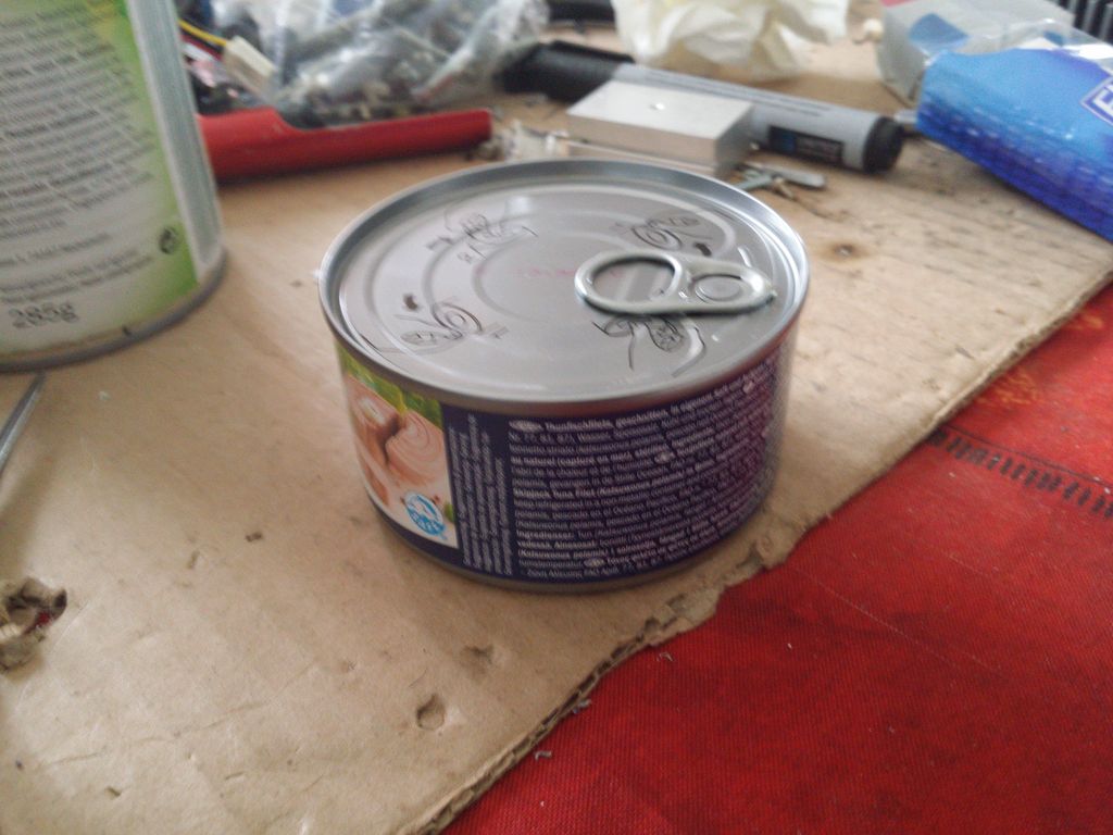

Modification du boitier:
- une petite boite de conserve type "boite de thon" (diamètre 85mm, hauteur 45mm)
Modification du refroidissement des composants internes de la webcam:

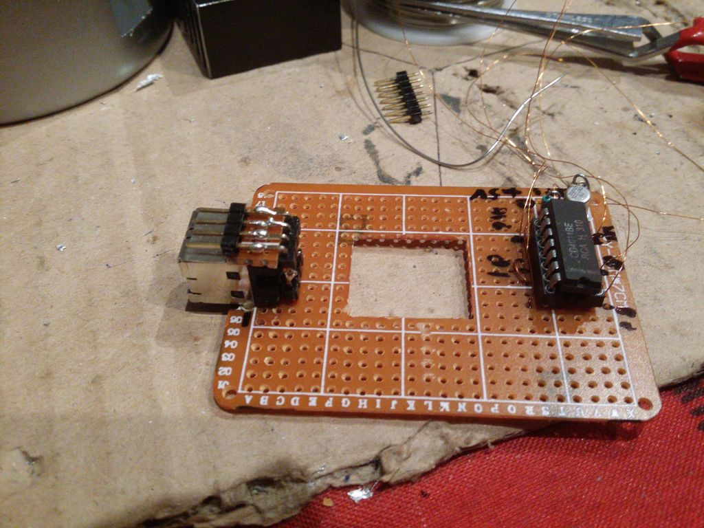

Modification longue pose:
- une petite plaque pastillé (70mm x 50mm)
- un CD4011 avec son support 14 broches
- 1 résistance de 10K
- 1 résistance de 15K
- 1 diode 1N4148
- 1 transistor NPN 2N2222
- du fil émaillé de 0.2mm

Adaptation du boitier de la webcam à son nouveau boitier:
Prendre la boite de conserve et faire en son centre un trou de 12mm de diamètre pour laisser passer l'objectif ou l'adaptateur de 31.75mm (1"25)

Phase 2:

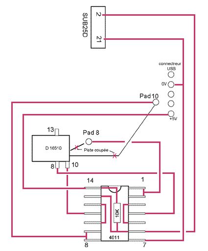

Assemblage du CD4011 et de ses composants annexe sur la plaque pastillée :
J'ai utilisé ce schéma pour cette modification longue pose.
La commande sera envoyée via un adaptateur USB/Série par l'intérmédiaire de la ligne de commande RTS

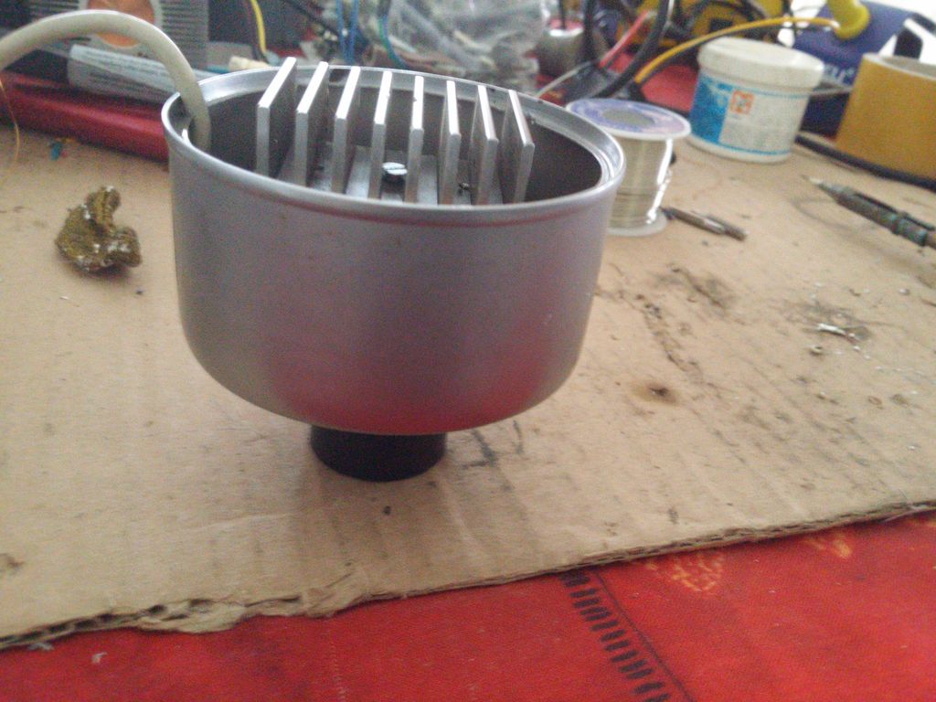

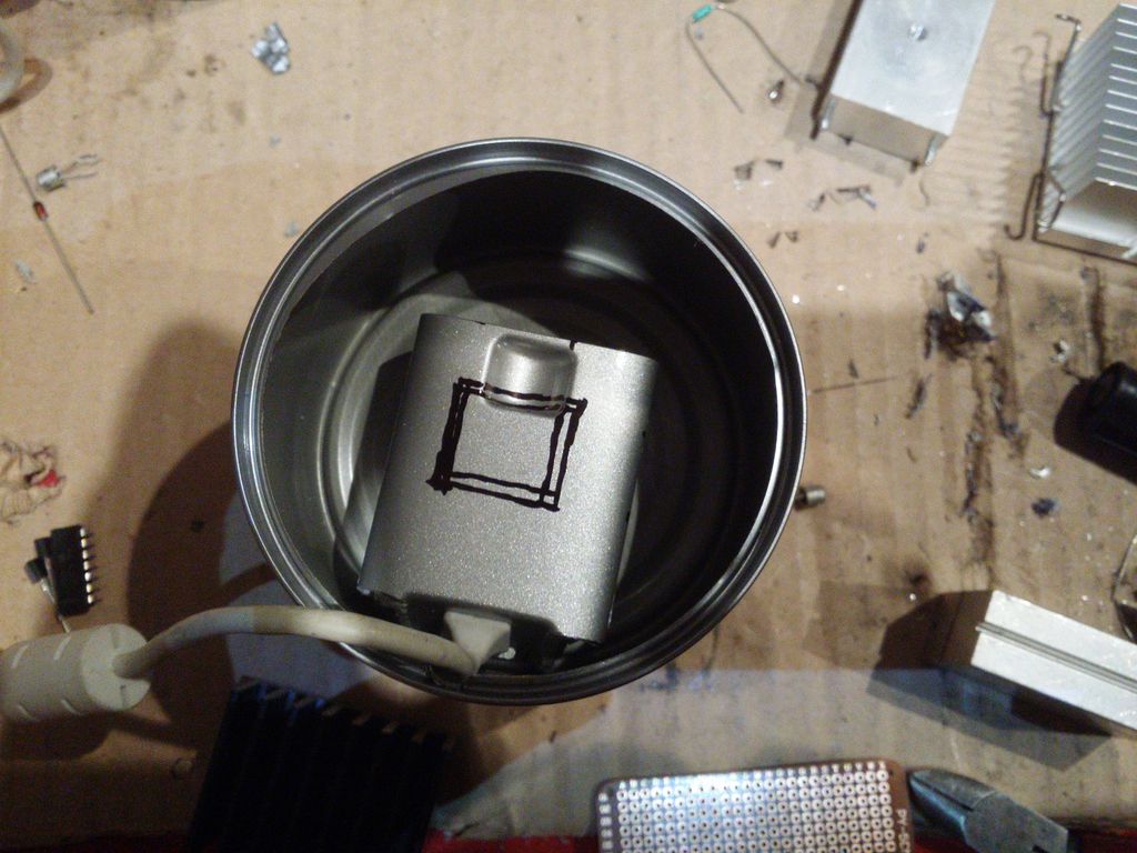

Phase 3:
Adaptation pour le système de refroidissement
L'adaptation du boitier de la webcam et de la plaque pastillée pour le passage du système de refroidissement nécessite de repérer précisement l'emplacement du microcontroleur (SAA) de la webcam et de découper un carré de 20mm x 20mm.

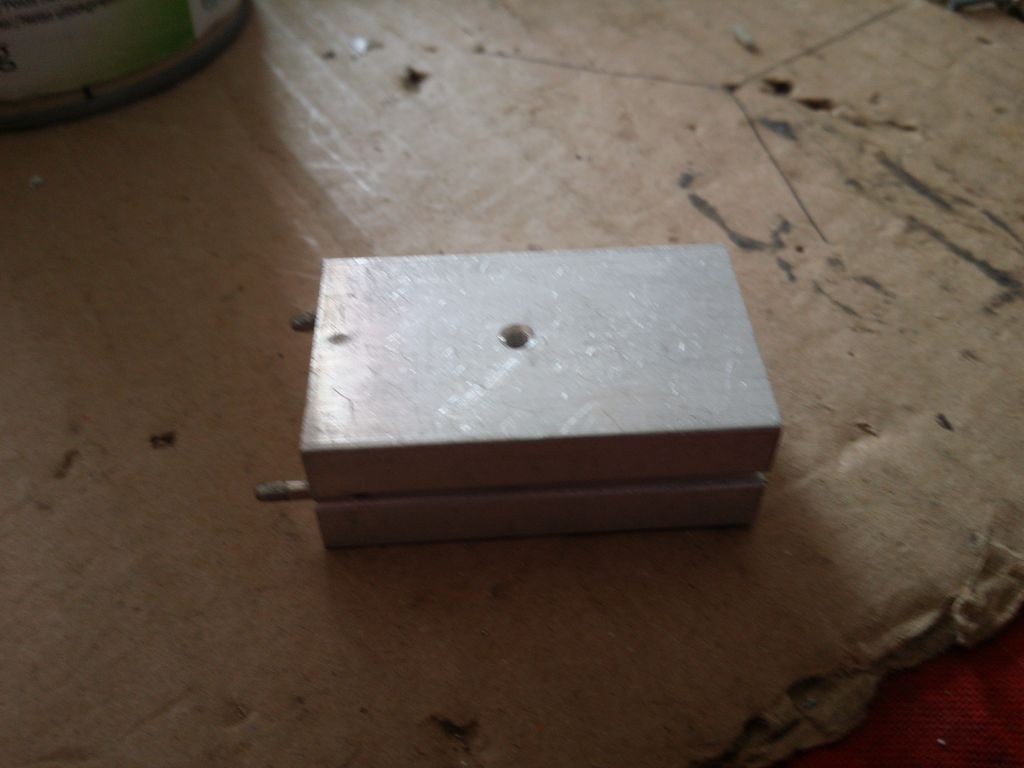

Phase 4:
Réalisation du système de refroidissement principal
Mesurer la profondeur entre la plaque pastillée et le microctroleur. Pour ma part, j'ai environ 10.5mm.
Découpé un cube d'aluminium ( 16mm x 16mm x 11mm) dans le radiateur en alu.
Visser le cube d'alu au radiateur à ailette en insérant entre les deux de la pate thermique.
