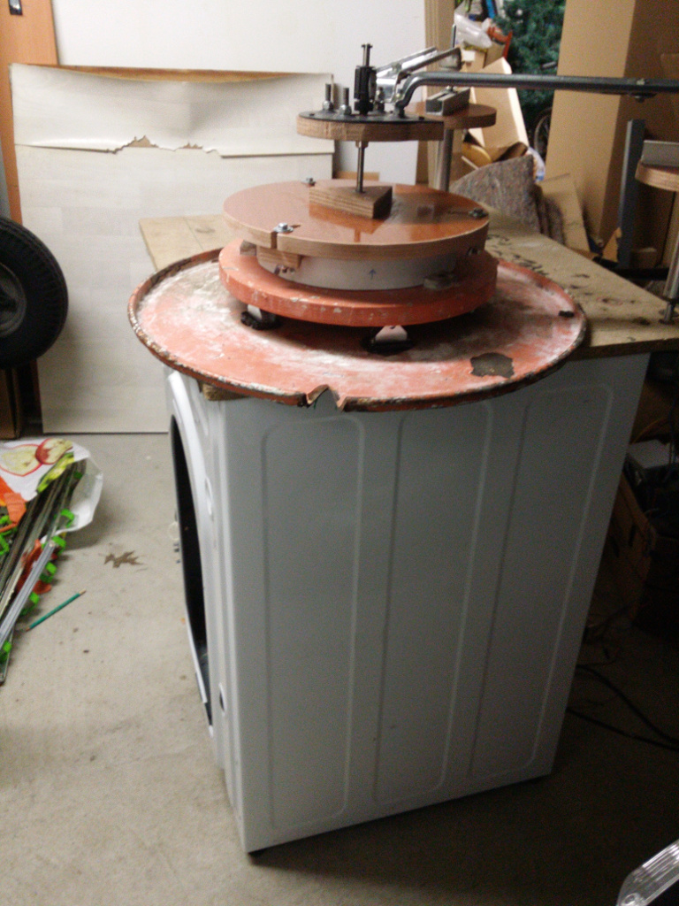

Construction de la machine à gratter
Avant de décrire la machine, je tiens tout particulièrement à remercier la participation très active de jean Pierre L. et de son équipe du chantier de réinsertion des restos du cœur de Luçon. Cette machine n'aurais pas vu le jour sans eux.
La machine à "gratter" ou plus justement la machine qui va effectuer l'ébauchage, sera constituée des éléments suivants:
- Un châssis de machine à laver
- Un plateau principal sur lequel sera fixé:
* un plateau tournant pouvant accueillir un outil ou un miroir de 250 mm * deux petits plateaux tournants en périphérie qui donneront un mouvement excentré à l'objet fixé aux deux bras * un plateau support (soit l'outil, soit le miroir) * deux bras reliés aux petits plateaux et entrainant le plateau support - Un moteur de machine à laver qui entrainera le plateau principal et deux moteurs d'essuie glace pour les petits plateaux. Le moteur principal est fixé sur le châssis de la machine à laver. - Une alimentation de serveur fournissant toute l'énergie (12 V) pour les moteurs.
- Trois régulateurs de tension pour faire varier la vitesse de rotation des trois plateaux. Chaque plateau aura sa vitesse propre.
Cette machine est en cours de construction et d'assemblage!!!!

La "gratteuse"
Montage de l'ensemble des pièces de la machine
Premier essai avec les trois moteurs alimentés et tournant à leur vitesse minimale sans régulateur de vitesse. Seul l'outil est mis à sa place (partie blanche en dessous) pour faire l'essai.
http://download.madtiger.fr/astronomie/ ... 212841.mp4
Après un recentrage des deux moteurs annexes pour avoir sans excentration l'axe situé au milieu du plateau, j'ai branché l'ensemble des moteurs sur l'alimentation serveur. Elle tient la charge.Premier essai avec les trois moteurs alimentés et tournant à leur vitesse minimale sans régulateur de vitesse. Seul l'outil est mis à sa place (partie blanche en dessous) pour faire l'essai.

Premières séchées
La machine à fait ces premiers tours mais l'alimentation n'a pas supporté un retour de courant (force électromotrice d'un des moteur suite à une rotation à la main!!) . Bilan => alimentation grillée!!!
Par contre, face à cette frustration, j'ai tout de même entrepris le début du grattage du miroir à la main en faisant tourner le plateau du tour (moteur humain!!!). Après 1h20 de grattage, disparition totale de l'alumine existante et l'impact commence à diminuer légèrement.
Étape suivante, remettre en route l'alimentation pour continuer le grattage et espérer faire diminuer les 3 mm (l'impact) rapidement.
Ouverture d'un cahier électronique répertoriant les différentes opérations appliquées sur le miroir.
voir plus loin le billet "Cahier des opérations"
