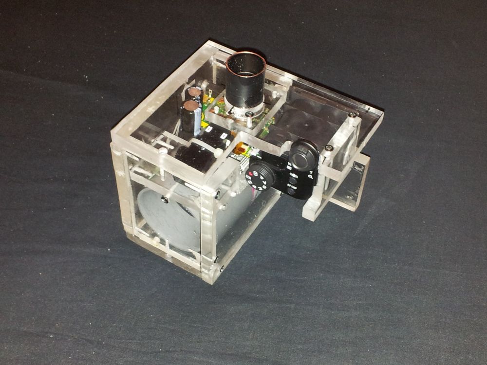

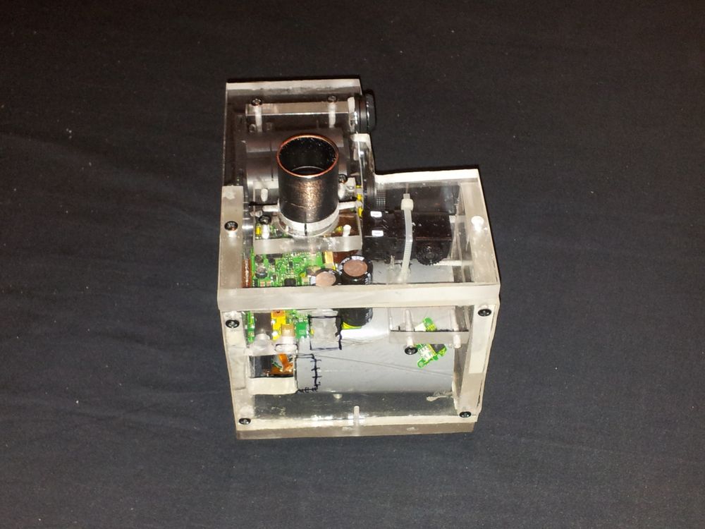

Reconditionnement:
But: Transformer cet appareil photo numérique avec un zoom fixe en un capteur CCD directement utilisable sur le porte oculaire de mon télescope. Après allégement de la carcasse, il est impossible, pour le moment, de supprimer le zoom car l'appareil au démarrage vérifie si le téléobjectif est présent et opérationnel. Sinon blocage de l'appareil!!!. D'autre composants, tels que le micro, le flash peuvent être purement et simplement enlever.
Le téléobjectif se trouve dans le manchon gris et il peut ainsi se mouvoir lors de la phase de démarrage.
