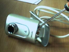

Je pars de la webcam TouCam Pro suivante:

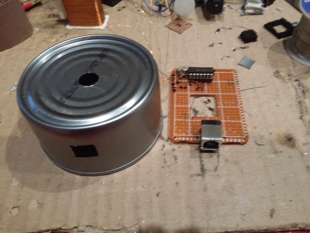

- une petite boite de conserve type "boite de thon" (diamètre 85mm, hauteur 45mm)

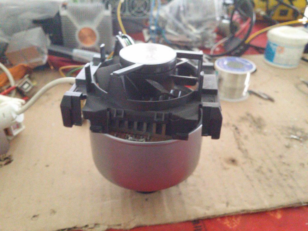

Modification du refroidissement des composants internes de la webcam:
- un radiateur alu obtenu dans une vieille alimentation de type PC.
- un radiateur à ailettes (45mm x 35 mm).
- de la pâte thermique.
- un ventillateur prévu pour refroidir les processeurs sur un PC.

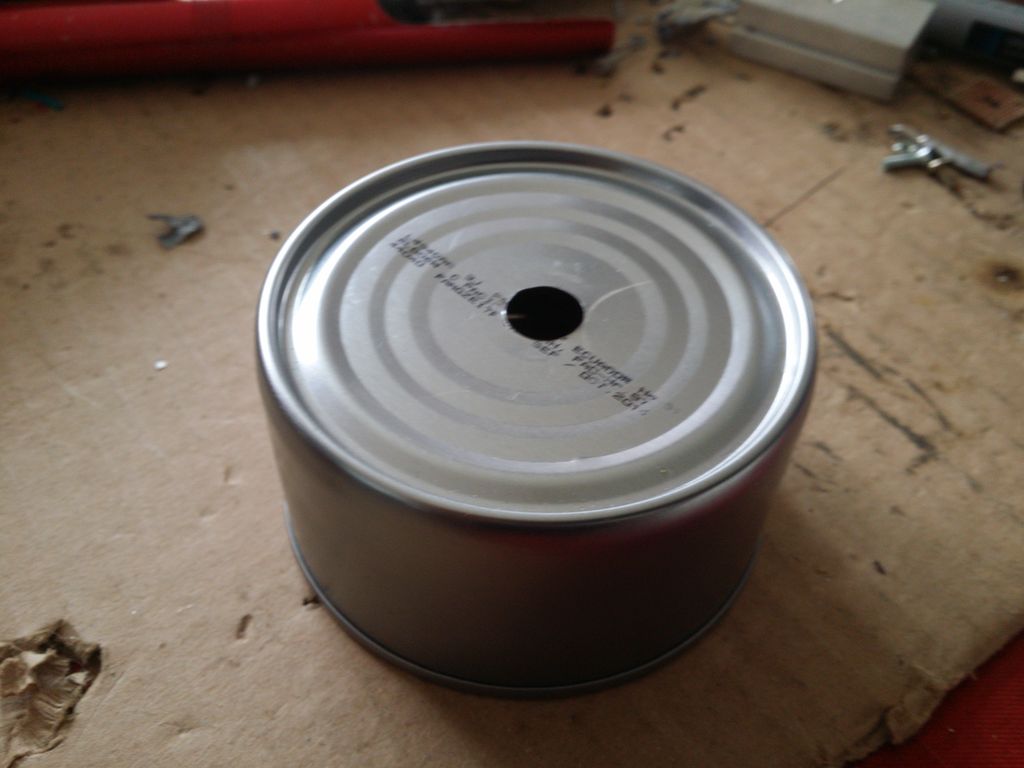

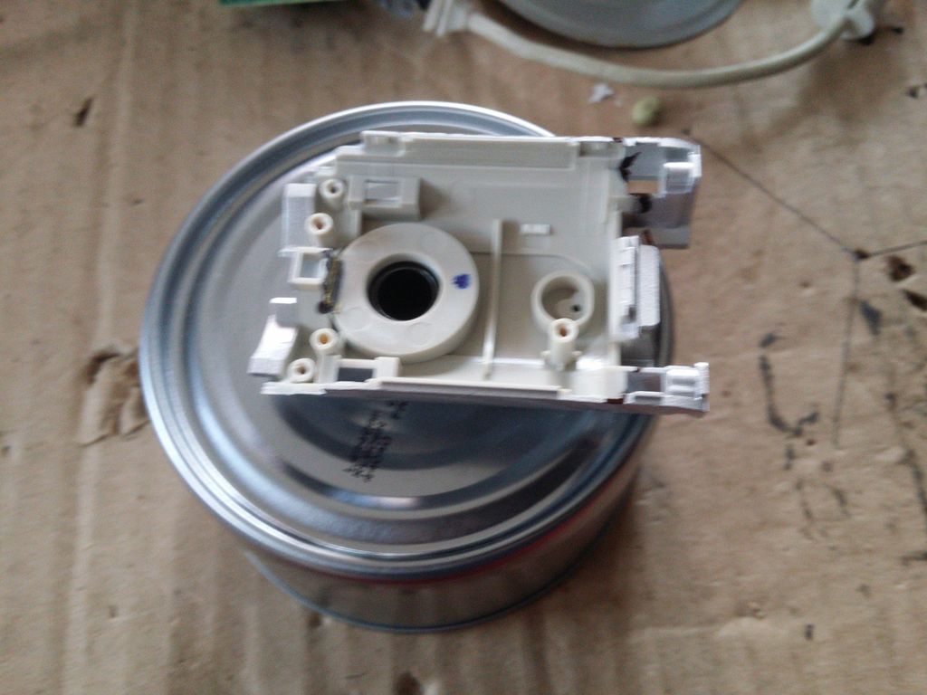

Adaptation du boitier de la webcam à son nouveau boitier:
Prendre la boite de conserve et faire en son centre un trou de 12mm de diamètre pour laisser passer l'objectif ou l'adaptateur de 31.75mm (1"25)

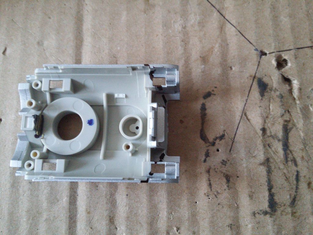

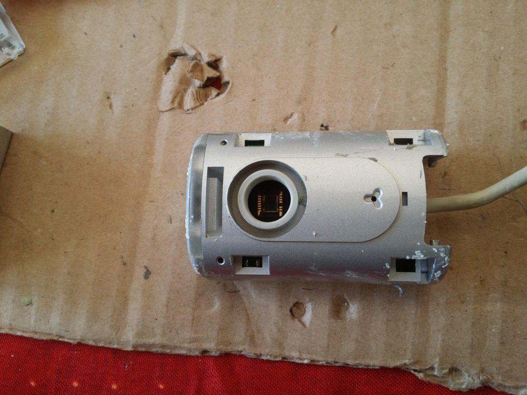

Retirer la partie pivotante (support) de la webcam.

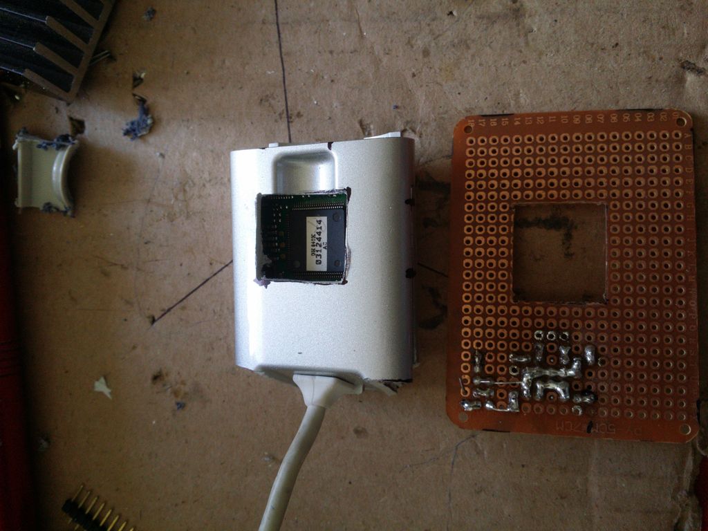

Maintenant nous allons éliminer les parties du boitier de la webcam qui ne servent à rien et qui ne rentrent pas dans la boite de conserve.
Résultat:

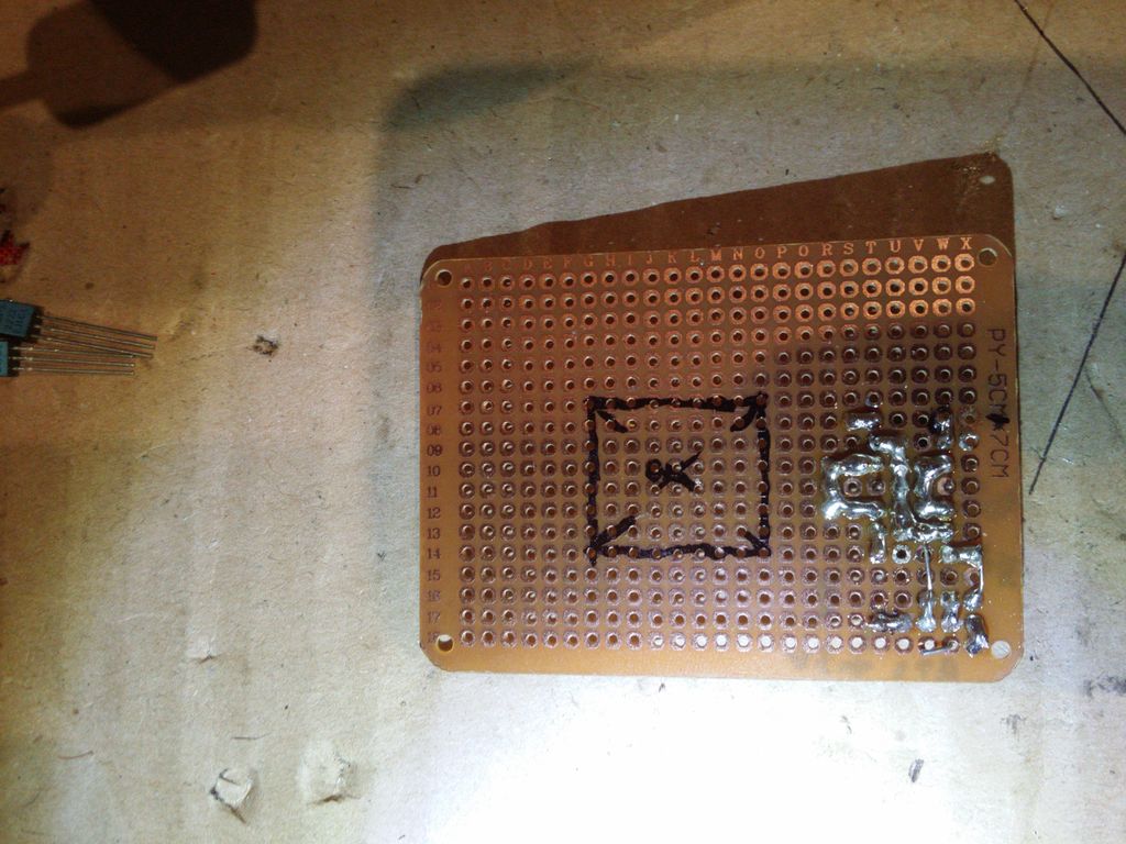

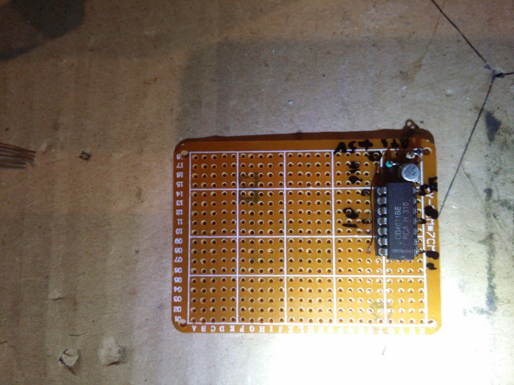

Phase 2:

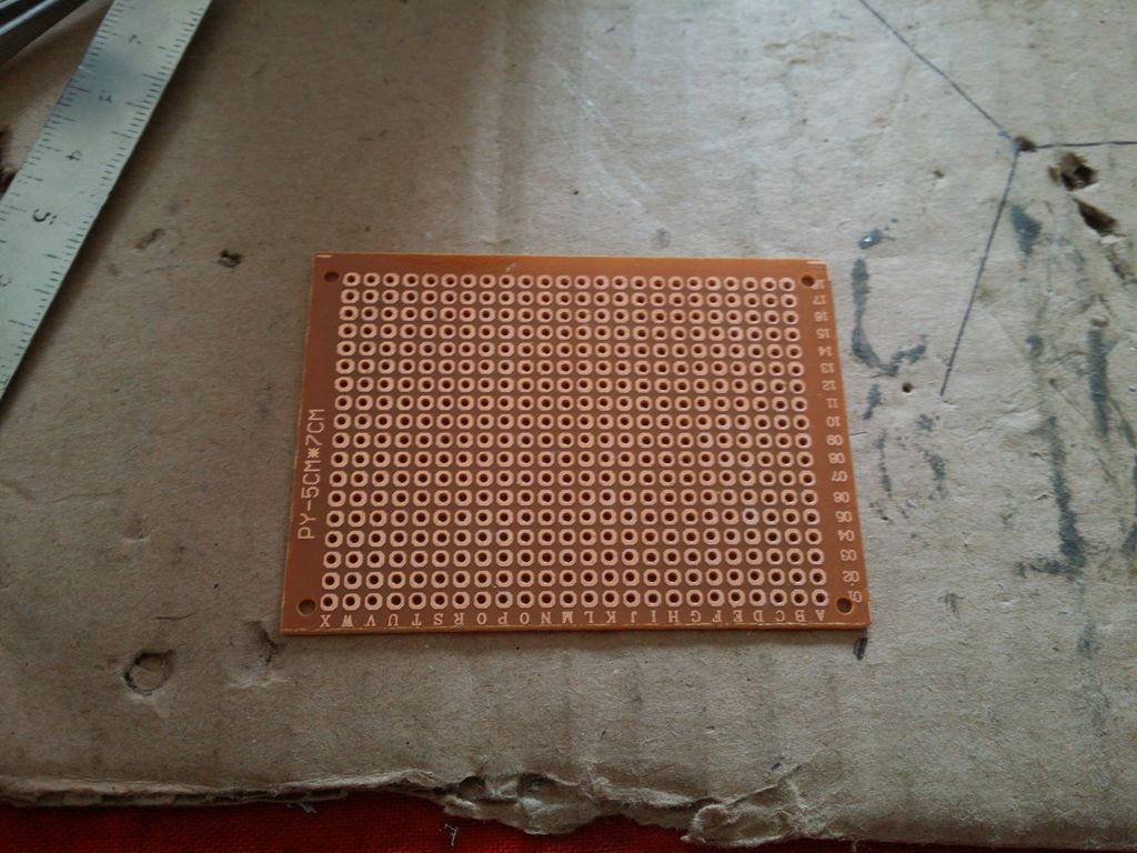

Assemblage du CD4011 et de ses composants annexe sur la plaque pastillée :
J'ai utilisé ce schéma pour cette modification longue pose.

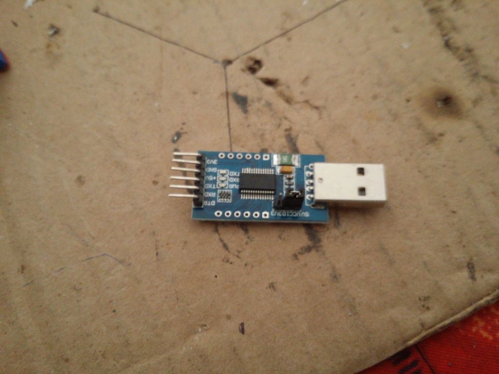

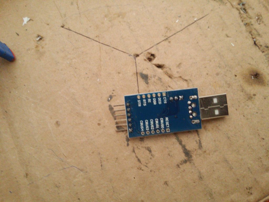

La commande sera envoyée via un adaptateur USB/Série par l'intérmédiaire de la ligne de commande RTS

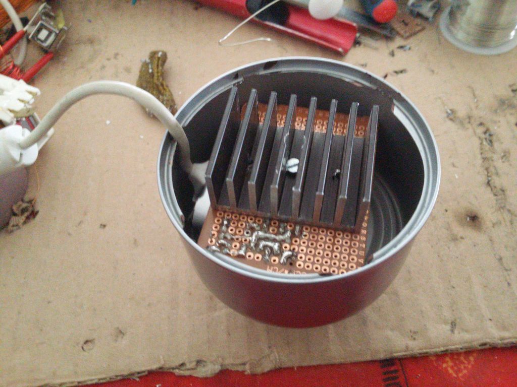

Adaptation pour le système de refroidissement
L'adaptation du boitier de la webcam et de la plaque pastillée pour le passage du système de refroidissement nécessite de repérer précisement l'emplacement du microcontroleur (SAA) de la webcam et de découper un carré de 20mm x 20mm.
Phase 4:

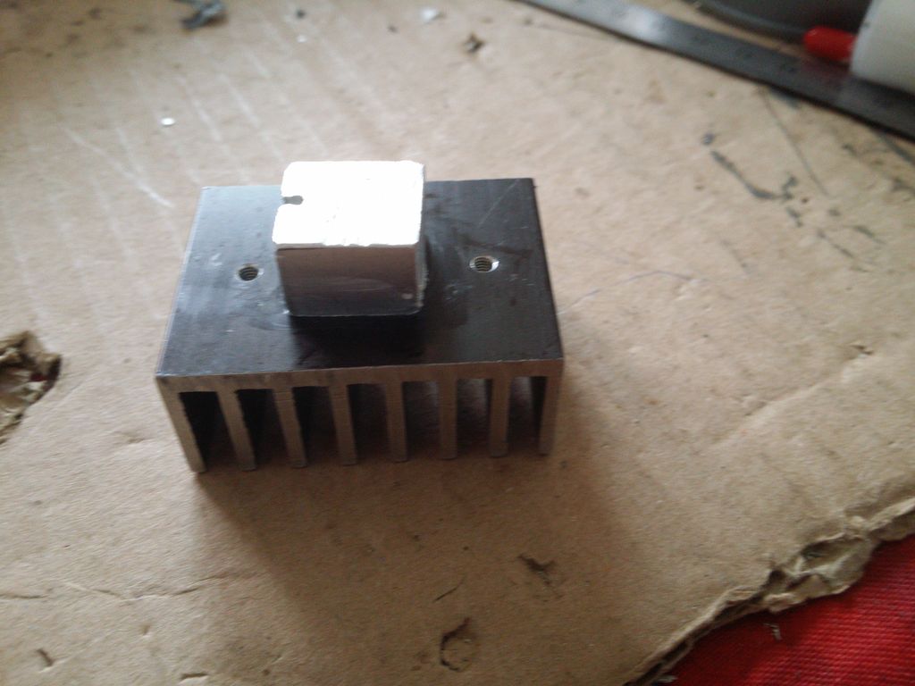

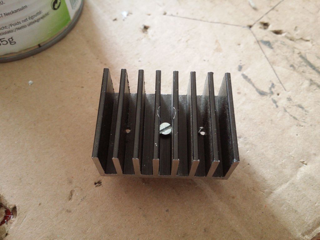

Réalisation du système de refroidissement principal
Mesurer la profondeur entre la plaque pastillée et le microctroleur. Pour ma part, j'ai environ 10.5mm.
Découpé un cube d'aluminium ( 16mm x 16mm x 11mm) dans le radiateur en alu.
Visser le cube d'alu au radiateur à ailette en insérant entre les deux de la pate thermique.

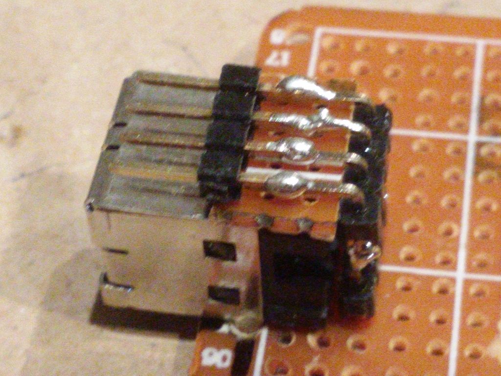

Phase 5:
Mise en place des connecteurs
Connecteur USB
